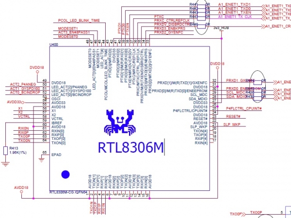

IMX6UL核心板,底板是公司画的,现在将连接在ENET1上的KSZ8081RNBIA换成了RTL8306M,在uboot中使用mii info 0直到6,都是RTL8306M信息,需要做那些修改才能两块网卡都能读取到信息?
附件是RTL8306M连接图和RTL8306M的数据手册。
平时应用做的比较多,kernel接触较少,而且第一次在linux 3.14.X上做东西,项目比较急,请帮忙看看。
rtl8306m连接图
rtl8306m连接图
RTL8306M-CG_Datasheet_1.1.pdf
1.35 MB, 下载次数: 17, 下载积分: 贡献 1
