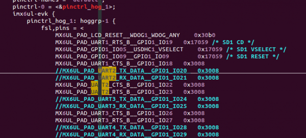

底板为imx6ul-c2,按照示例增加串口,修改imx6ul-14x14-evk-c2.dts文件后,将status设置为okay
编译生成dtb替换烧写后,/dev下有节点ttymxc0,1,2
但是在测试时,将uart2_rx和uart2_tx短接,收到不到数据;用ttl转usb连接同样收不到数据
这是什么呢????

问题解决了~~~~~问题原因:
       imx6ul-14x14-evk-c2.dts文件中默认把其它的io口都变成了gpio,所以就算是使能了uart2也没用,他的引脚变成了gpio,把复用功能中的引脚注释掉就好了,如下图 捕获.PNG
ps:我发现每次有问题,来论坛提问,然后几个小时后自己就会发现问题所在……………………………………
希望版主能把手册更新一下(也可能是有这条,我没注意),让像我一样粗心的人能够顺利完成~~~
手册里有提示,要把设备树其他地方用到该引脚的地方注释掉或者失能掉。。。你下次可以在设备树全局搜索下你要复用的引脚,看看其他地方有没有被引用  详情 回复 发表于 2018-10-18 11:17
