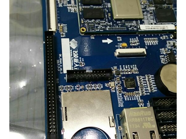

最近在搞imx6q,需要使用eim外接fpga,可是端口一点反应都没有,搞了两周了一点反应都没有,急急急啊,有没有大哥指点一下啊,飞凌的人在哪?
下面是配置,
   CS0GCR1:
   GBC=0;CSREC=1;DSZ=2;BL=0;
   CREP=1;CSEN=1;
   Operation Mode: MUM=SRD=SWR=0.
   (Async write/Async page read,none multiplexed)
        writel(0x00020081, ram_reg);//EIM_CS0GCR1
   ADH=0
        writel(0x00000000, ram_reg + 0x4); //EIM_CS0GCR2
CS0RCR1:
   RWSC=1;//28
   RADVA=0;RADVN=0;
   OEA=0;OEN=0;
   RCSA=0;RCSN=0;
        writel(0x01000000, ram_reg + 0x8);//EIM_CS0RCR1
CS0RCR2:
   APR=1(Async Page Read);
   PAT=4(6 EIM clock syclks)
   changed RWSC=4,OEA=0,PAT=2;
        writel(0x00000000, ram_reg + 0xc);//EIM_CS0RCR2
CS0WCR1:
   WWSC=1;
   WADVA=0;WADVN=0;
   WBEA=0;WBEN=0;
   WEA=0;WEN=0;
   WCSA=0;WCSN=0;
        writel(0x01000000, ram_reg + 0x10);//EIM_CS0WCR1 WWSC=3 EIM clk
/*WBCDD=0*/
        writel(0x00000000, ram_reg + 0x14);
        writel(0x00000000, ram_reg + 0x090);
//init pad
        mxc_iomux_v3_setup_multiple_pads(mx6q_weimram_pads,ARRAY_SIZE(mx6q_weimram_pads));
//init pad
读写使用copy_from_user,copy_from_user
        while(total > 0){
                tmp = min(0x1000 - (pos & 0xfff),total);
                if((ret = copy_from_user(fram_info.base + pos,buf + count - total,tmp)) < 0){
                        return -EFAULT;
                printk("ret=%x\n",ret);
                ndelay(50);
                total -= tmp;
                pos += tmp;
我没有接fpga,是从开发板的eim接口测试的,正常应该有数据才对啊,现在一点反应都没有,哪个大哥搞过eim指定一下啊

发表于 2018-1-9 14:53:07 | 显示全部楼层
    您是不是昨天和我们技术支持沟通过,我帮您问了一下,这个首先核心板上需要改动,具体改动方法您需要联系负责您的销售索要该平台的最小系统文档,里面有说明
    更多的支持则需要通过销售与研发人员直接沟通
