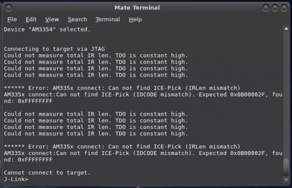

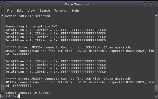

我先前用的是一块FL2440的开发板,JLink能够正常连接识别到芯片,开发的时候很方便,最近新买了一块OK335xD,但是JLink连接不上,选择SWD连接出现:
JTAG方式出现:
因为以前遇见过有些芯片有引脚锁死DBG的情况,需要改动电阻才能进行调试,对这个芯片还不熟悉,不太明白是为什么,希望能够帮忙解答下

原来OK335xD使用的是CTI JTAG,并不是ARM JTAG,看了TI的官方文档才知道,需要设计转接板。
