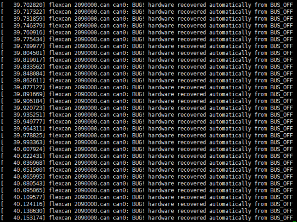

1.如题:在设备数增加CAN设备后,没有接入CAN总线时,串口会一直打印该信息。这样导致不接入CAN总线时无法调试。请问怎样能去掉。2.另外,以前旧的系统镜像,当插入SD卡时/media目录下才会挂在mmcblk0p1目录,但是更新后该目录一直会有,倒是程序判断错误。请问这种情况下判断SD卡/U盘插入更好方法是什么?

    关于打印信息,您可以在源码中搜索一下该打印信息的出处,将其注释掉

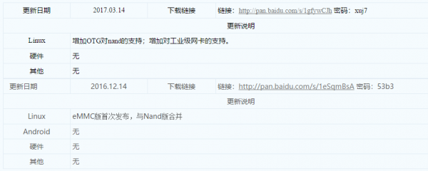

 楼主| 发表于 2018-3-7 14:14:15 | 显示全部楼层
以前是这个版本的
