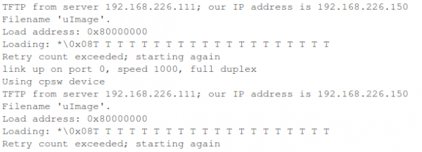

根据Linux用户手册配置TFTP服务器,配置完成后,用虚拟机连接PC机没问题,连接成功。防火墙已关闭。
用网线连接主机和开发板,将编译好的内核镜像uImage复制到tftpboot目录下,进入开发板uboot阶段,
串口一直卡在启动内核阶段,请问这是什么原因导致的?

    看您的打印信息,TFTP下载内核的信息感觉不太对,正常的信息可以参考Linux用户手册F2.5这一节,所以应该是您的内核镜像就没有正常下载到内存里,所以启动不了
    是不是您的网络设置的有问题,设置好网络后是否可以ping通,如果不能请先检查网络
