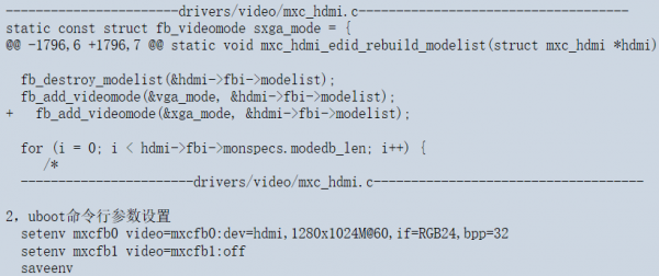

我这是OKMX6DL-S2的板子,烧写的飞凌提供的4.1.15内核+qt5.6。
使用与板子同时购买的lvds屏,touch正常,但是使用手里的一块1280*800的10.1寸HDMI屏,无法touch。
请问该如何使HDMI TOUCH有效?是需要增加屏幕驱动吗?
另外,HDMI设置为1280*800,启动后,显示的却是1280*720,这个问题该如何修改,是修改设备树文件还是内核源码,
是否能提供一下修改方法,谢谢。

修改kernel和uboot 图片中的方法仅做参考
