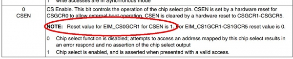

如题,在EIM的CS0上挂了两片8位的NVRAM组成16位存储,配置好时钟、控制、读写寄存器后能对NVRAN读写,断电后数据也正常,但是发现直接软复位或者硬复位后有两个连续的字节的值被改成0了,用示波器量了下发现在复位的过程中EIM的CS0和WR信号同时有一个低脉冲,应该是这个时候被写入了一个值,看了下手册说的CS0复位后片选默认是1,不知道怎么解决这个问题。
