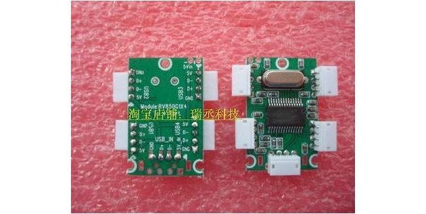

硬件设备:335xS-II,淘宝款USB HUB模块,EP-N8508GS WIFI模块因为两个USB接口不够,于是想着用一个USB HUB实现USB的接口扩展,扩展出的两个接口一个接U盘,另一个接USB WIFI模块。接上之后都能识别到。

所以,想请教哪位大神遇到过这样的问题,或者有过USB HUB连接USB wifi的经历能分享一下吗。
OK335XD的开发板有4个USB HOST,它应该也是用到了一个USB HUB吧,哪位同仁有试过这个开发板连接USB WIFI模块成功的经历,或者帮忙给试一下是否能成功。
淘宝款USB HUB模块
淘宝款USB HUB模块

 楼主| 发表于 2018-4-10 20:16:47 | 显示全部楼层
这几天换了一个z-tek的hub,接收之后使用都没问题了,wifi和U盘可以同时使用。
所以应该是我买的USB hub模块的问题。
