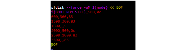

我修改了mfgtool工具,但是无论怎样都只能分四个区,我的项目需要用到6个分区,请问下怎么办?
发表于 2018-4-14 10:24:24 | 显示全部楼层

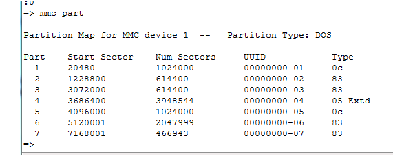

    您可以修改烧写工具中的mksdcard.sh来实现,路径: mfgtools\Profiles\Linux\OS Firmware例如:
查看分区:
