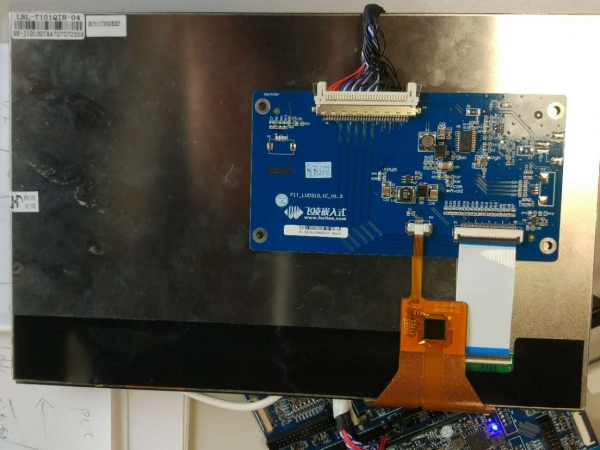

       我这里有几块 OKMX6Q-C板子,v1.1底板,以及给朋友借的飞凌的屏(壹代绿10寸屏),从NXP官网移植的linux4.1.15 。现在不知道怎么能把这个屏跑起来。
1。我看资料下载里有v1.3的底板,这个的资料v1.1版本的底板可以用吗,主要是哪里不一样?
2。屏可以参见附件中的图,是飞凌配套的屏FIT_LVDS10.1V1.3,但我这边资料不详细,它是电阻屏还是电容屏?
屏
屏
3。具体思路是什么样子的?看了些文档,好像说是a。改uboot video选择ldb;b.改设备树,引脚和参数。可是参数怎么改并不清楚,既然是飞凌的配套屏,飞凌应该有配好的参数和文件吧,能发给我吗。

 楼主| 发表于 2018-4-23 20:31:22 | 显示全部楼层
屏
屏
刚才屏没有上传成功

发表于 2018-4-24 17:39:27 | 显示全部楼层
    OKMX6Q-C v1.3底板刚更新了Linux4.1.15的光盘资料,首先建议您使用该套光盘资料,这样的话显示应该是正常的,触摸的话需要更改一下挂载的i2c总线,具体的需要参照原理图进行修改
    1、v1.1与v1.3底板硬件上有些改动,音频芯片,i2c的配置很多不同,您可以通过比较原理图获知
    2、10.1吋lvds屏触摸使用的是电容触摸板
    3、uboot不用修改,修改设备树即可,更换gt911挂载的i2c总线
    4、我们有标配的qt5.6版的操作系统,显示是不需要修改的
