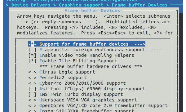

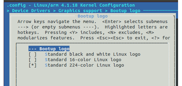

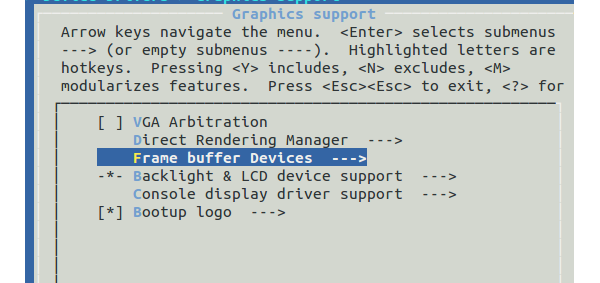

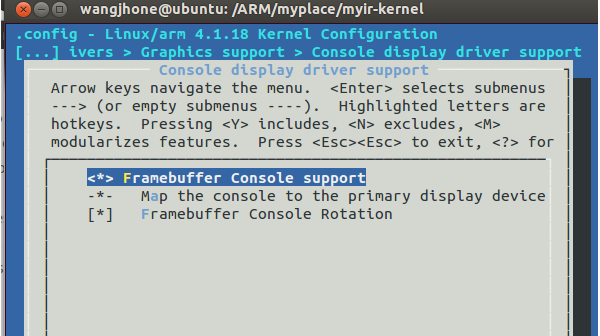

我在移植了linux-4.1.18版本的内核到AM4377的开发板上,驱动啥的目前没发现什么问题,通过LCD屏可以显示图片,也能显示其他图形。就是启动的时候屏幕是黑屏的,没有企鹅logo出现,在这里请教一下各位大神这可能是什么原因引起的?bootup logo配置如下:
Graphics support
Graphics support
frame buffer
frame buffer
console display
console display
bootup logo
bootup logo

您这个板子不是飞凌的,我们也没有办法给您好的解决办法。可以参见这个配置
Graphics support  --->
                <*> Support for frame buffer devices
                <*> S3C2410 LCD framebuffer support ,multi support!
                Console display driver support  --->
                        <*> Framebuffer Console support
                Logo configuration  --->
                        <*>Bootup logo                            <*>Standard 224-color Linux logo
谢谢我就是这样配置了,但屏幕完全没有反应。。。。还有其他地方需要配置吗/  详情 回复 发表于 2018-5-11 17:05

谢谢:'(我就是这样配置了,但屏幕完全没有反应。。。。还有其他地方需要配置吗/
