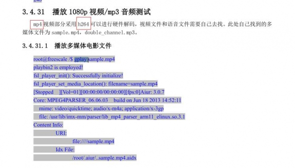

文档上面写的是能播放h264的mp4格式的视频。

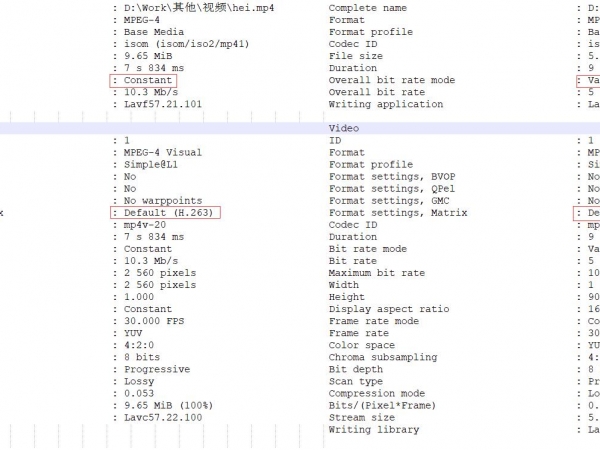

上面图片里面的内容是我用格式工厂查看的视频格式信息。
虽然是H.263的格式,但是左边那个可以播放,右边那个播放不了。

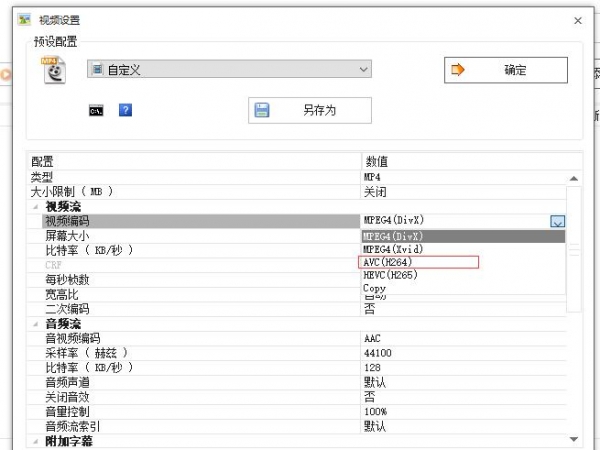

右边那个我用格式工厂转换为h.264的格式之后还是播放不了。
这是为什么?
我该怎么处理视频才能让上面的 gplay 工具正常播放?

你按照CPU手册来 上面有对视频的属性要求,具体在69章节  你的可能是overall bit rate过大  !
