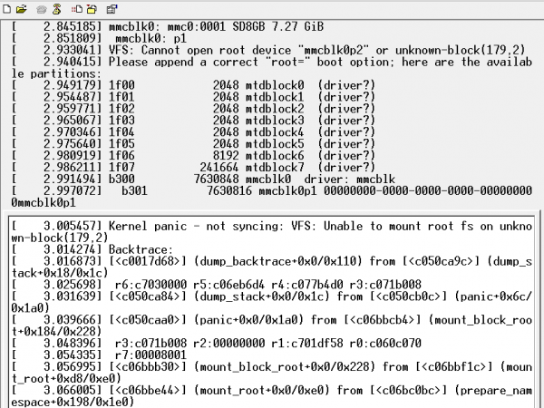

按照一键烧写启动Linux系统的方法,添加相应的文档,利用TF卡烧写内核到开发板上,但出现以下截图错误,求解答!

重新做一遍把吗,仔细比对手册上的内容和板子以及uboot,rootfs目录下的nandflash大小
要保证SD卡格式化过,同时在windows下操作,这几个目录下的文件,按照自己板子等部件型号来选择。
uboot/batch 目录下的 MLO 和 u-boot.img
kernel 目录下的 uImage
rootfs 目录下的 ubi.img
