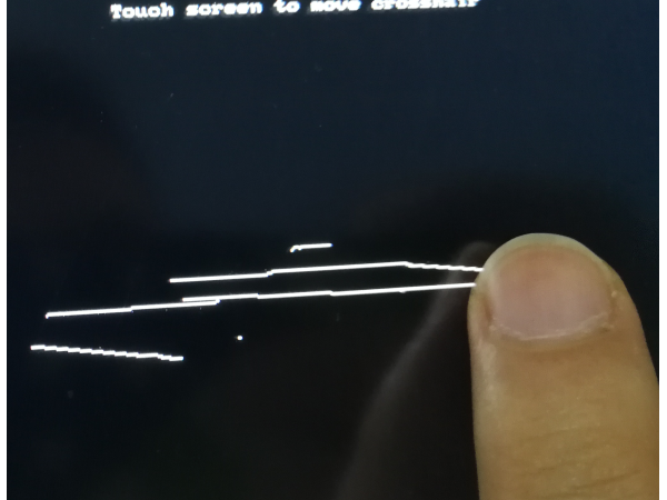

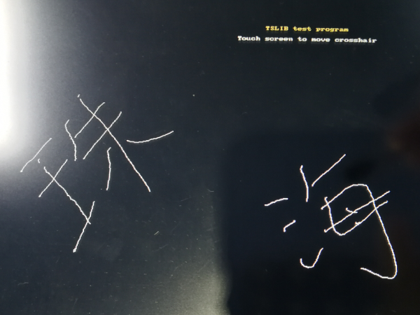

正常4线电阻屏+linux内核.nxp原装AD驱动 + tslib1.1;
指尖或者面积较小的硬质物品点击触摸屏效果较好;
但是如果像摸手机一样用指头非指尖点击,飞线情况严重(有时候能飞二分之一屏),
请问各位有没有很好的防止飞线的方法!
或者有没什么方法能让电阻屏用起来像单点电容屏!

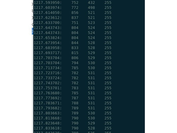

附图一,用指尖写字效果  附图二,中指指肚点击效果   附图三,指肚点击ts_test打印的报文
指肚点击
指肚点击
指尖写字
指尖写字
单击报文
单击报文

 楼主| 发表于 2018-6-1 14:21:30 | 显示全部楼层
Marss 发表于 2018-5-30 17:16
电阻屏的优点: 1、造价便宜,反应灵敏度也很好 2、能适应各种恶劣的环境,任何情况下(比如上厕所,洗澡, ...
我问技术上的事情,你给我普及常识......
您说这些,A是A,B是B的内容干啥:L
我用tslib取消首次采样前6个点的效果,基本上消除飞线,但是有个缺点,就是反应灵敏度降低,需要使点劲
