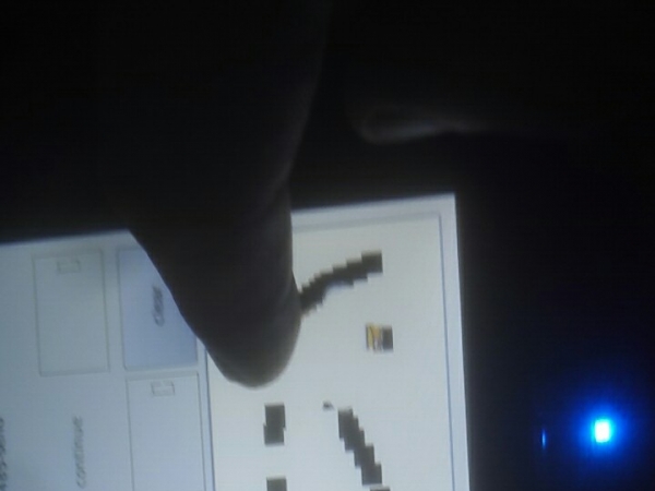

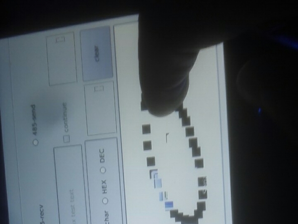

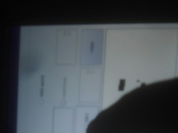

./serial -qws
出现光标擦除程序界面的问题 ,所有qtcreator创建出来所有工程的都有这个问题
就是程序通过在板子上运行 ./serial -qws 或通过 qtcreator ssh远程上板子调试也有这个问题。
程序写入文件系统再运行就没有问题
qt-everywhere-opensource-src-4.8.5  sdk
qcreator 2.4.1 base QT 4.7.4
ununtu 14.04

发表于 2018-7-1 11:19:34 | 显示全部楼层
把 -qws去掉试一下,感觉那个类似于系统桌面的应用和你的应用在qws上会有冲突。

 楼主| 发表于 2018-7-1 11:20:48 | 显示全部楼层
而且点击到程序背后的图标,还会启动其它程序。
