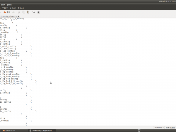

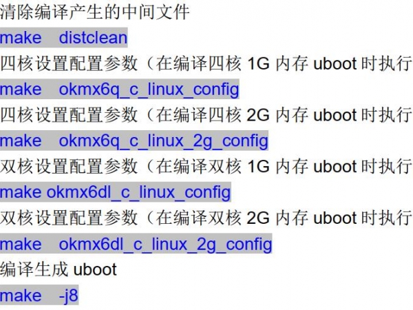

上图是 OKMX6X-C-Linux手册-V2.0-2018-03-30 中编译uboot的描述,然而提供的uboot源码中Makefile并没有手册中所说的目标,如下图所示:
所以,我想问的问题有:
1、上图Makefile中相关目标的含义,或者说适用范围是什么?
2、对于OKMX6Q-C 4核2G内存开发板,应该使用哪一个目标?

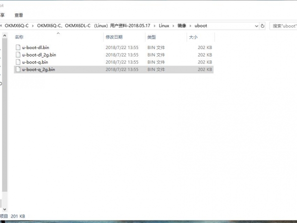

3、 QQ截图20180811165737.jpg 镜像中的u-boot-q_2g.bin,是如何制作的?

编译的时候需要去掉_linux,u-boot-q.bin即为你需要的镜像。

谢谢回复,但是我试过你说的,也就是make okmx6q_c_config,编译出来的uboot.bin大小为206704字节,飞凌提供的镜像u-boot-q.bin为206768字节,比我编译的多了64字节,这64字节怎么来的?所以这就是我问的第3个问题:飞凌的镜像uboot.bin是怎么制作的?

如邮箱沟通, ./build.sh okmx6q_c_config用此脚本会生成u-boot-q.bin,如果是按照make okmx6q_c_config生成的u-boot.bin烧写的时候需要改成q.bin的格式,还有这个大小不一样是正常的,u-boot里面含有大量的编译的信息,比如说第一行的编译时间U-Boot 2009.08 ( 8月 08 2018 - 14:31:27),和编译的机器也有关系,可以正常使用的。
