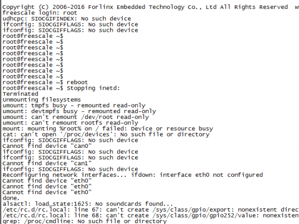

之前用uboot烧写过一次内核,但是烧写完之后进去了内核重启之后再也启动不了,串口打印也没有任何信息。根据PDF的教程做了SD卡尝试依旧,打到对应档位,插上SD卡依旧没有任何反应。

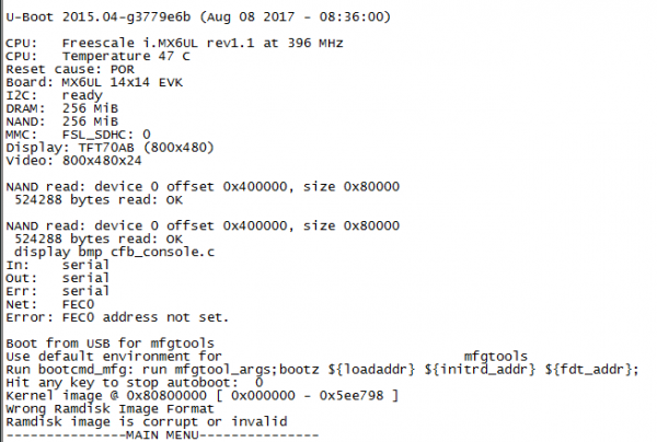

OTG尝试,用 mfgtool2-qt4-ddr256m-nand.vbs脚本烧录,烧写到弹出是否格式化之后,就找不到设备。串口打印是显示在加载内核。

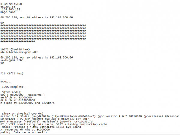

修改了下mfgtool2   工具脚本的XML文件,使它只运行到BOOT后可以启动BOOT。但是TFTP烧写内核之后,重启依旧板子死掉。

发表于 2018-8-24 16:05:38 | 显示全部楼层
uboot烧写内核,您烧写到哪个地址,具体怎么操作的。另外的话您用的什么时候的资料,麻烦提供一下。
