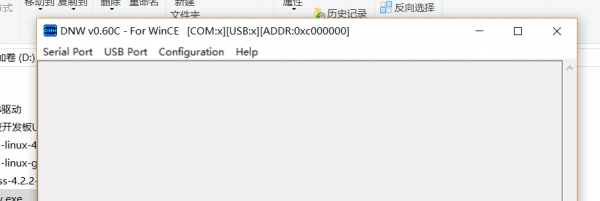

 楼主| 发表于 2018-9-25 13:44:49 | 显示全部楼层
如图,为未连接的状态。。。

发表于 2018-9-25 15:02:27 | 显示全部楼层
您好
DNW在win7及以上64位系统不能使用,你可以找一台其他系统的电脑

您好,如果您只连接了USB的话是不行的,DNW是需要连接串口才可以使用的。如果您已经连接串口了,那请您确定一下,您电脑所连接的串口和DNW设置的串口是否一致。如果这样都不能解决您的问题,您可以从网上下载“putty  详情 回复 发表于 2018-9-29 17:11

发表于 2018-9-29 17:11:14 | 显示全部楼层
2503298976 发表于 2018-9-29 15:15
飞凌就这样的技术售后吗,太菜了把;现在大部分都是win7及win7以上的,还要求用户用winxp,我看是想倒闭了 ...
您好,如果您只连接了USB的话是不行的,DNW是需要连接串口才可以使用的。如果您已经连接串口了,那请您确定一下,您电脑所连接的串口和DNW设置的串口是否一致。如果这样都不能解决您的问题,您可以从网上下载“putty”串口调试工具进行调试。

您好,您电脑连接板子的串口和您DNW设置的串口是同一个的话是可以连接上的  详情 回复 发表于 2018-9-30 14:25

发表于 2018-9-30 14:25:13 | 显示全部楼层
lovetotop2 发表于 2018-9-30 10:51
DNW   在win7  上如何解决啊
您好,您电脑连接板子的串口和您DNW设置的串口是同一个的话是可以连接上的。
