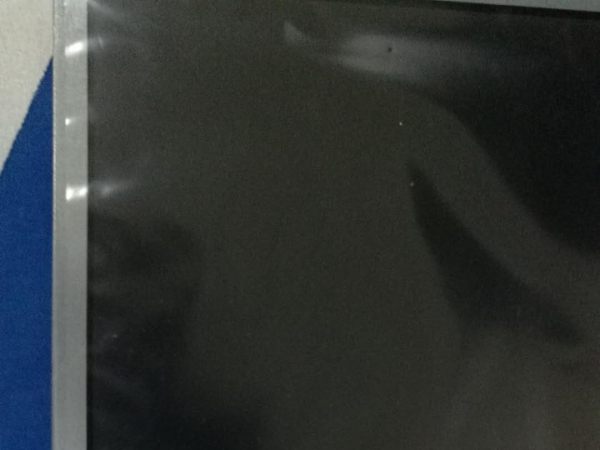

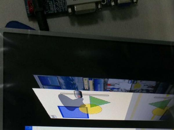

3.系统启动后,可以在显示屏的左上角看到几只企鹅的形象,然后一会可以显示QT的一系列测试用例。到目前为止,这些显示都是正常的,没有任何的异常显示;
此时的显示图像如下:

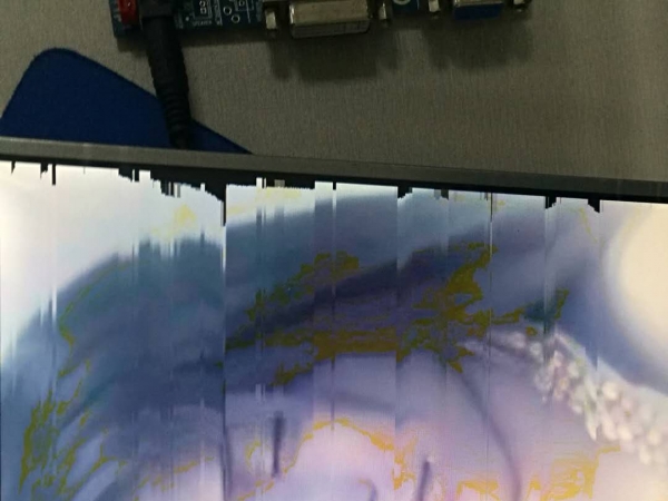

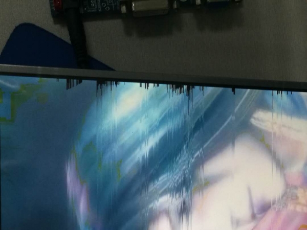

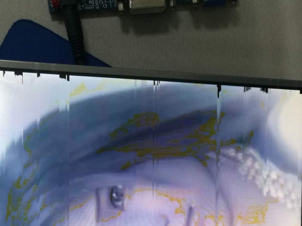

4.通过mxc_vpu_test进行h264文件的解码测试,执行命令如下:
./mxc_vpu_test.out -D "-i file.264 -f 2"
此时在显示屏上可见,显示异常。显示异常的图片如下:
我现在的问题是:
1.为何会出现这种异常的显示,可能是哪里的问题呢?
2.我有一个怀疑,系统启动时显示正常显示的模式为RGB24,后续异常显示模式为NV12(YUV420), 这种异常的显示,是否与这个显示模式的改变有关系呢?

发表于 2018-9-26 14:22:25 | 显示全部楼层
您好,您可以接上飞凌的原厂屏,观察是否会出现这种情况,排除一下。
