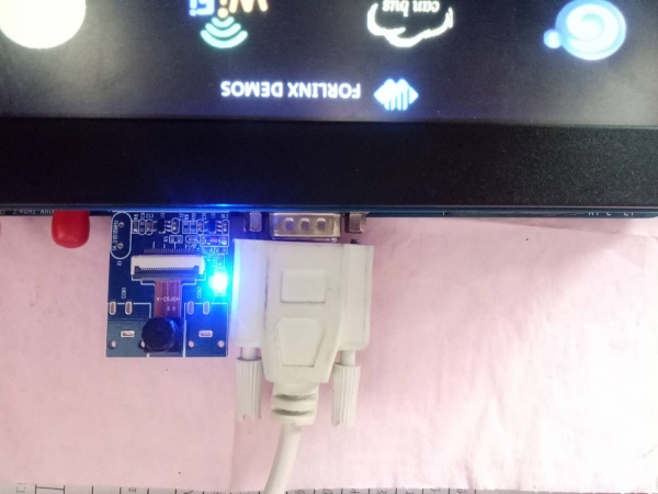

     我的开发板是OKM6UL-C,7寸电阻屏,核心板工业级NAND 256M,2018.10.23控制台镜像。摄像头模块飞凌OV9650.
用串口助手发命令如下

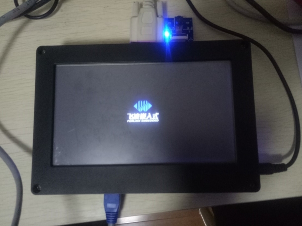

屏幕一直显示LOGO,并没有显示摄像头拍摄的照片。请问这是什么原因?谢谢!
我的开发板
我的开发板

我的开发板是OKM6UL-C,7寸电阻屏,核心板工业级NAND 256M,2018.10.23 QT镜像。摄像头模块飞凌OV9650.
实验OV9650模块仍然没有试验成功。
在ov9650 测试之前, 我已经kill 掉进程/matrix_gui –qws 和进程/lighttpd -f ../config/lighttpd.conf
偶然发现,开发板启动时,提示没找到摄像头。但是我的确已经把OV9650模块插在了开发板上。摄像头模块的蓝色指示灯亮了
