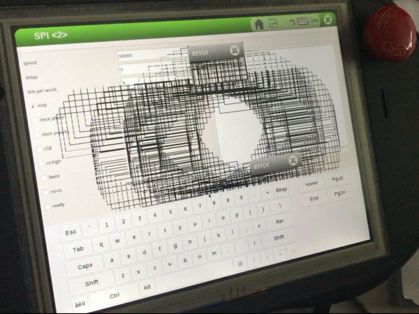

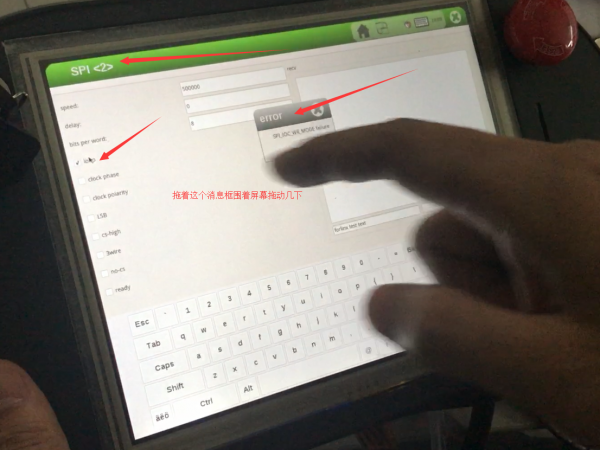

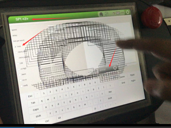

系统就是 4.1.15 + Qt 5.6
打开 SPI 选择最左边栏目 第一个勾选框,会弹出一个 error 的框 ,然后拖着框一直大幅度围着屏幕拖动,就会卡死.
自己随便写个demo就两行代码
QDialog w;  w.exec();
拖着dialog 晃两下就死了 (和代码没有一点关系,就是系统的问题)
我们项目紧,现在这样的问题 我们没法使用,希望尽快解决。
视频传的好慢,传了个图片
