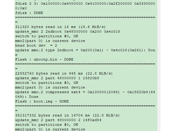

但是跟手册提供的图有所差别:手册中:ext4 = 0x50000000(2621440) ~ 0x5d635d4(1912258)
我的见图
