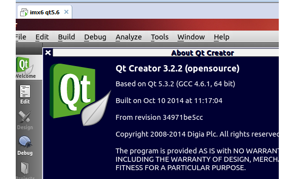

从网盘下载的虚拟机镜像,“OKMX6Q、DL(QT5.6+linux4.1.15)开发环境”,Qt Creator版本如下图所示,为什么使用的Qt版本不一致? 不同版本Qt5的库能通用吗?

可以使用的。QtCreator:专为使用Qt框架开发的集成开发环境(IDE)。QtCreator本身基于Qt框架开发的。
QtCreator不是Qt
我们在里面安装了qt5.6版本您可以在tools>options>>build&run>>QT versions查看

Qt Creator中的Based on Qt5.3.2不是指当前的Qt版本吗?如果不是的话那这个Qt5.3.2指的是什么?
