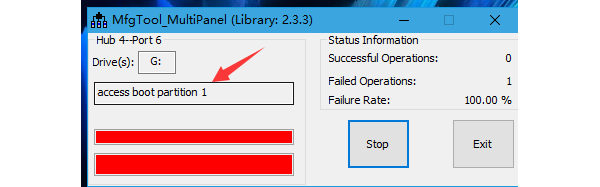

如题,
型号:
OKMX6DL-S开发板,1GB RAM(http://www.forlinx.com/57.htm)
原厂镜像与自己新编译的镜像,都刷写失败。
PS:所有步骤都是按照文档中,i.MX6-Linux用户手册-V3.1-2016-10-10.pdf
中4.1.1进行操作的
刷写失败截图
刷写失败截图
MfgTool.log.zip
1.82 KB, 下载次数: 4, 下载积分: 贡献 1
刷写器日志

您好!刷写器日志我放到帖子的附件中了的哦! 还请尽快联系你们工程师那边!  详情 回复 发表于 2019-1-31 15:31

您好!这边问题依然存在,如刷写失败截图所示,打印日志在access boot partition 1处中断,之前的日志正常,但是提示日志大多由于显示过快,无法记录(刷写器也没有记录打印日志的文件)。。。还请尽快联系贵公司工  详情 回复 发表于 2019-2-13 09:51

您好!这边问题依然存在,如刷写失败截图所示,打印日志在access boot partition 1处中断,之前的日志正常,但是提示日志大多由于显示过快,无法记录(刷写器也没有记录打印日志的文件)。。。还请尽快联系贵公司工程师解决下!

 楼主| 发表于 2019-2-13 17:57:42 | 显示全部楼层
飞凌-chongzi 发表于 2019-2-13 16:28
您好
您的开发板大概什么时间订购的,不耽误您开发进度的情况下,建议您使用最新镜像进行烧写,您可以使用 ...
您好!这边出库单上日期是2019-01-21,是收到开发板才找销售开通的权限,然后下载的资料,开发板OKMX6DL-S3没问题,也是最新的资料!
26
A40i/T3/T507/T527通行证i.MX6Q通行证i.MX8MM通行证RK3568通行证LS1043A\46A通行证XX18通行证
发表于 2019-2-19 13:05:52 | 显示全部楼层
我之前也遇到类似问题,最后发现是windows的CMD没有用管理员身份运行,仅供参考。
