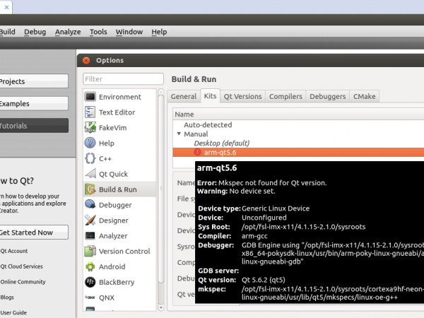

使用的是虚拟机开发环境是 “OKMX6Q、DL(QT5.6+linux4.1.15)开发环境”打开QtCreator后,配置中有个问题,“Mkspec not found for Qt version”
配置中Qt mkspec的对话框中为:/opt/fsl-imx-x11/4.1.15-2.1.0/sysroots/cortexa9hf-neon-poky-linux-gnueabi/usr/lib/qt5/mkspecs/linux-oe-g++
有人遇到过吗?该怎么配置?

如果您需要编译程序您可以参考软件手册5.3节,配置环境变量使用qmake编译

qtcreator我们未设置编译路径,您需要自己配置,qmake编译是我们测试过没问题的

也没解决。qtcreator使用桌面版只用来调试,编译就在源程序文件夹下使用qmake,不直接使用qtcreator进行交叉编译  详情 回复 发表于 2019-2-18 10:29
我又安装配置了X86 桌面版qt kits,这样就可以兼顾了  详情 回复 发表于 2019-2-18 17:34

其实是可以用qtcreator来编译qt5.6的,至少我就这么干过。
1,终端设置imx6相关的环境变量(. /opt/fsl-imx-x11/4.1.15-2.1.0/environment-setup-cortexa9hf-neon-poky-linux-gnueabi)
2,用命令打开qtcreator(sh /opt/**/Tools/QtCreator/bin/qtcreator.sh)
3,在qtcreator中打开自己的qt应用程序,编译一次(这次编译是肯定会出错的,目的只是为了自动生成makefile)
4,在自动生成的makefile中注释掉CC,CXX,CFLAGS,CXXFLAGS, 并修改LINK等环境变量。
5,再次编译,就可以成功生成了。
这样做的弊端就是每次自动生成了makefile之后都要做修改。
