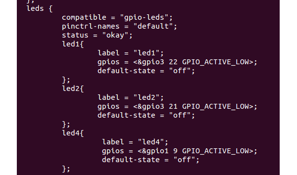

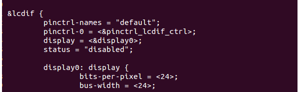

[size=13.3333px]我在设备树中添加了LED节点后,原来LED1是GPIO1.9口,可以控制,我添加了两个IO,GPIO3.22和GPIO3.21,把用到这两个脚的LCD disabled了,并且把1.9口改成LED4,,发现,LED1,2不行,LED4依然可以控制,请问还有哪里需要修改的

发表于 2019-2-14 14:26:15 | 显示全部楼层
您好
您使用的开发板具体型号是什么,使用的什么时候的资料,内核版本是多少
