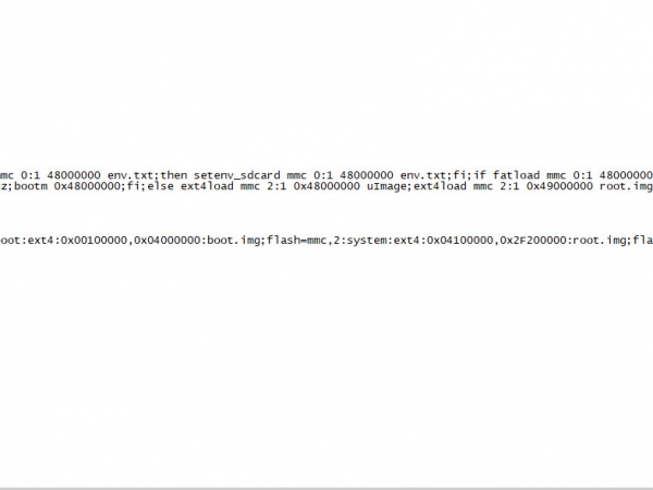

现在需要调试内核,每次修改都需要重新编译内核,然后制作镜像,烧写,感觉很麻烦,
所以,希望使用tftp直接从ubuntu系统中下载uImage,然后nfs网络挂载根文件系统,
但是在开机u-boot界面中,发现没有tftp命令???怎么解决?(所有的内核源文件都是飞凌官方最新的资料,但u-boot不开源)

 楼主| 发表于 2019-2-26 14:22:45 | 显示全部楼层
需要在u-boot中实现tftp下载,然后通过nfs挂载根文件系统。不是要在linux系统里面实现tftp
