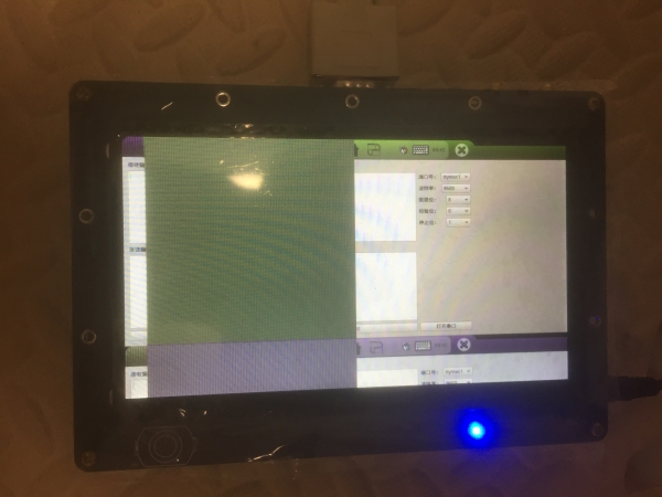

2.解压mfgtools.rar文件后,未改动任何文件的情况下在windows环境下烧写系统,烧写后7寸电容屏分辨率不对,左半边花屏。

 楼主| 发表于 2019-3-2 21:56:49 | 显示全部楼层
烧写后 界面如图所示

 楼主| 发表于 2019-3-2 22:11:53 | 显示全部楼层
《OKMX6UL-C_Linux快速启动手册_V1.1_2016.10.27》中2.6 修改屏幕分辨率。
2.6 修改屏幕参数
1、首先确保烧写对应的设备树。
2. 在 Hit any key to stop autoboot: 3 时,按任意键进入 boot 设置。
按1进入屏幕设置,然后选择6-7寸1024*600分辨率。
设置成功后,输入0退出设置。
断电,重启系统。
