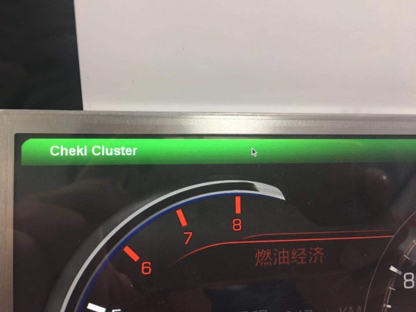

想咨询一个问题,我在用飞凌的QT环境执行自己写的QT程序时会出现绿色的标题栏
想问一下如何才能彻底去除呢?以下为我目前使用的方法,依旧无效
1.
修改文件系统中的:/etc/matchbox/session 注释掉:
matchbox-desktop &
matchbox-panel --titlebar --start-applets $START_APPLETS --end-applets $END_APP
这2条命令之后,程序可以执行,但是绿色的标题栏依旧存在,见附件1
2.
matchbox-desktop &
exec matchbox-window-manager -theme Sato -use_desktop_mode decorated -use_curso
这3条命令之后,程序不可执行,报错,见附件2
