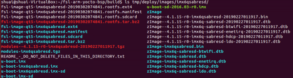

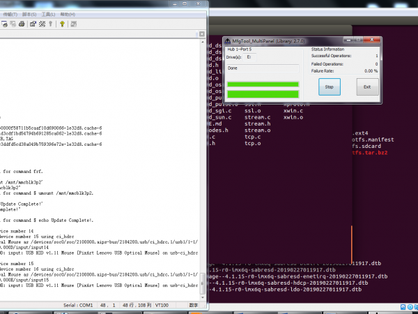

编译了官方的fsl yocto bsp,生成的文件如下图所示,使用飞凌给的mfgtool2-mx6qdl-c-sabresd-emmc.vbs烧录到开发板上,烧录的文件是fsl-image-qt5-imx6qsabresd-20190302074841.rootfs.tar.bz2,u-boot-sd-2016.03-r0.imx,zImage--4.1.15-r0-imx6qsabresd-20190227011917.bin,zImage--4.1.15-r0-imx6q-sabresd-20190227011917.dtb,烧录过程中串口输出显示正常,烧录完成后mfgtool显示正常。重启后以eMMC方式启动,开发板无反应,串口没有输出。
烧录时拨码开关为1 ON, 2 OFF, 3、 4 X;重启时拨码开关为1 OFF, 2、 3、 4 ON。
这是什么原因呢?是烧录的文件不对吗,还是另外需要配置什么?

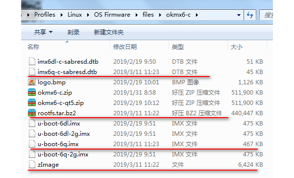

您烧录的文件名和烧写工具里的文件名不符,您修改了ucl2.xml文件吗?
我把上述四个文件按照烧录程序 ...files/okmx6-c/中的文件名修改了,和提供的文件名称一致 [attachimg]9515[/attachimg] 我想确认下,你们编译完官方bsp后软件上有没有修改什么地方?另外官方源码生产的image对  详情 回复 发表于 2019-3-12 08:53
我想确认下,你们编译完官方bsp后软件上有没有修改什么地方?另外官方源码生产的image对应的是他们的开发板,我们的开发板的引脚是否有改动,debug串口配置与他们的一样吗?
