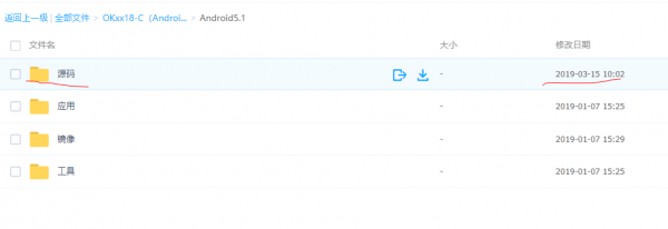

然后打开提示报错的这个文件prebuilts/clang/linux-x86/host/3.5/lib/clang/3.5/include/arm_neon.h来看的话,到后面已经是乱码了(好像回帖上传不了图片,需要的话,可以邮箱发你)。好像是文件已经有损坏了。我跟另一个同事各自下载的代码都出现了这个问题,怀疑是百度云上的源里面就是这样的。麻烦帮忙排查一下:handshake
发表于 2019-3-19 10:51:52 | 显示全部楼层
您是编译android源码吗?有可能是百度云上的源码有问题,已经更新源码了,您重新下载一下吧
Hello,能否给个链接地址?我看到的【OK4418/6818-C用户资料】帖子中的附件并没有更新呀 ,最后的更新时间是2019-03-08 11:50。 是这个吗?  详情 回复 发表于 2019-3-19 11:01
38
AM335x通行证i.MX6Q通行证XX18通行证
 楼主| 发表于 2019-3-19 11:01:39 | 显示全部楼层
发表于 2019-3-20 15:11:47 | 显示全部楼层
论坛上已经更新了
