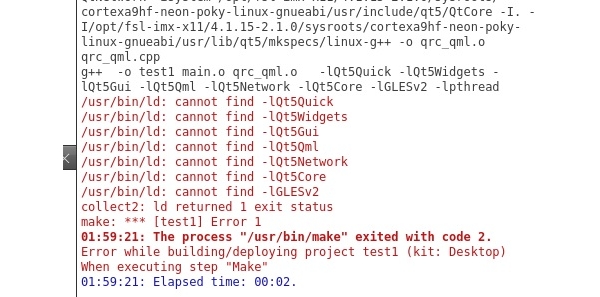

首先,我第一次使用QT。
我从同事那里复制的虚拟机,没有使用手册,启动虚拟机后,发现forlinx目录里只有qtcreator-3.2.1,不知道这个版本号是否正确。
我从命令行进入qtcreator-3.2.1/bin,启动./qtcreator &
软件可以正常启动,可以创建工程,但是编译无法通过,报错无法找到一堆库,见图。
不知道是不是我操作有问题。
发表于 2019-3-25 09:30:04 | 显示全部楼层
您同事的开发环境是从论坛下载的是吗?如果是的话,打开qtcreator,需要执行家目录里的qt5.sh脚本

Kit中指定qt mkspec即可
这个使用环境默认的路径就有错误了 /opt/fsl-imx-x11/4.1.15-2.1.0/sysroots/cortexa9hf-neon-poky-linux-gnueabi/usr/lib/qt5/mkspecs/linux-oe-g++ 请问该改成什么?  详情 回复 发表于 2019-6-10 10:36

发表于 2019-6-10 10:36:05 | 显示全部楼层
jyiot 发表于 2019-5-6 15:50
Kit中指定qt mkspec即可
这个使用环境默认的路径就有错误了
请问该改成什么?
