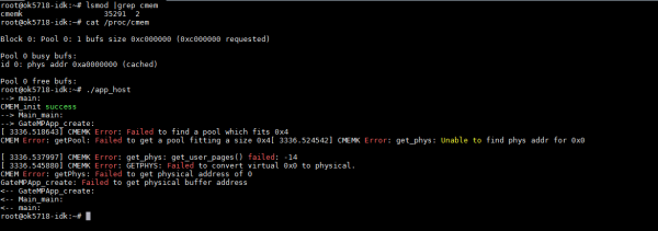

分配大块内存时出现如下问题

用SI 一路查询到 cmemk.c 中发现在 ioctl 中有关于内存池的分配  1888行
case CMEM_IOCGETPOOL:  这个选项
并且在 1962行  打印出来的这个语句与错误完全一致  __E("Failed to find a pool which fits %#llx\n", lreqsize);

 楼主| 发表于 2019-3-27 14:33:46 | 显示全部楼层
    cmemAttrs.type = CMEM_POOL;
    cmemAttrs.flags = CMEM_NONCACHED;
    cmemAttrs.alignment = 0;
    Module.intPtr = (UInt32 *)CMEM_alloc(sizeof(UInt32), &cmemAttrs);
    if (Module.intPtr < 0) {
        printf("GateMPApp_create: Could not allocate CMEM shared memory\n");
        status = GATEMPAPP_E_FAILURE;
        goto leave;
这段是申请内存的函数及参数配置  目前任务就是这里出错
