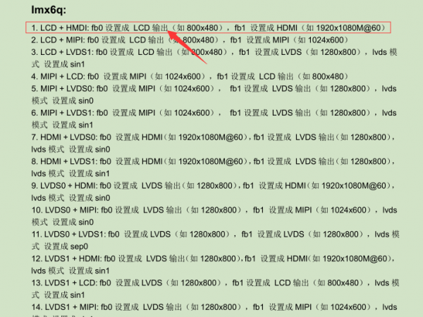

发表于 2019-4-8 15:07:30 | 显示全部楼层
fendoushuai 发表于 2019-4-8 08:48
视频可以同时播放,接触应该没问题。
设置uboot后,无法同时在lcd和hdmi输出一样的界面。在linux4.1.15 ...
6Q 4.1.15  可以支持图中组合方式的 双屏设置
用的lcd屏也是你们的,型号是fit-lcd7.0 rev2.1, 单独使用lcd或者hdmi显示时,按照帖子中mxcfb0和mxcfb1的参数都可以正常运行  详情 回复 发表于 2019-4-8 17:20
就是按照这样设置了环境变量,具体参数在上面帖子中有。这样设置了会报错,只有lcd显示。我重新烧录过系统,还是这样。你们测试中没遇到过这个问题吗?  详情 回复 发表于 2019-4-8 17:12

 楼主| 发表于 2019-4-8 17:12:56 | 显示全部楼层
