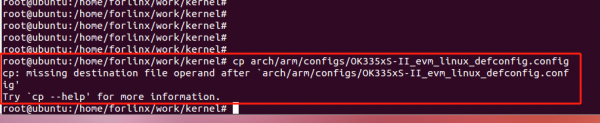

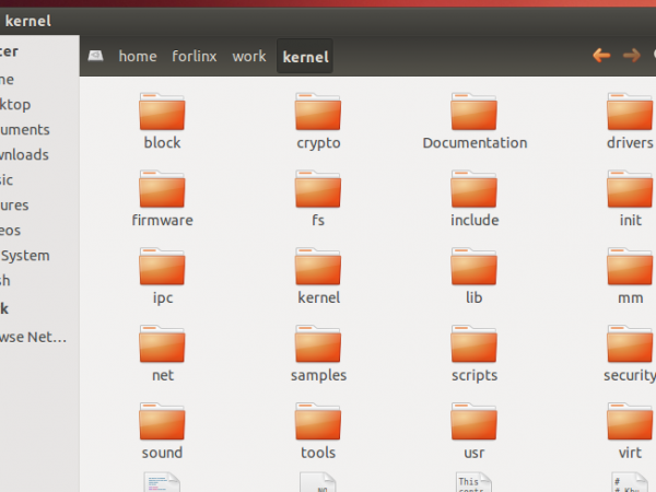

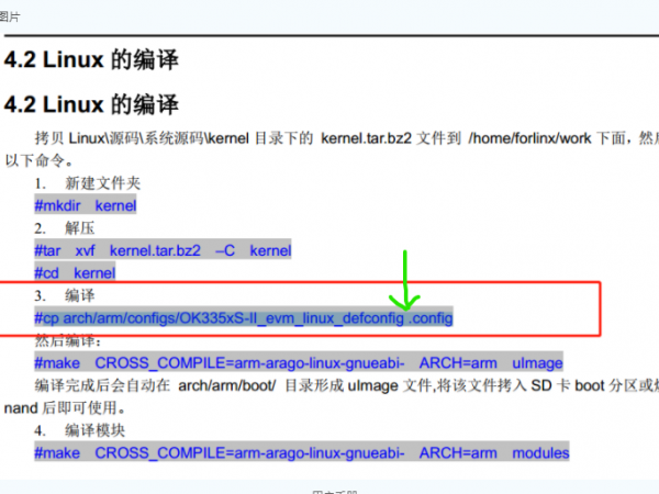

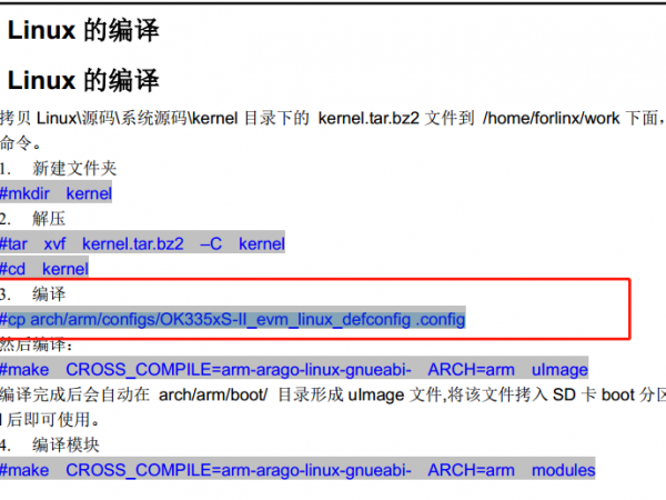

按照用户手册指示,但是报错了,对比了好久没有看出来问题,麻烦大家看一下
用户手册
用户手册
终端显示
终端显示
目录文件
目录文件
4372

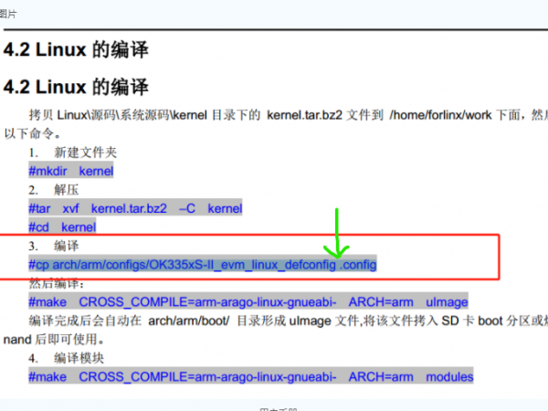

批注 2019-04-12 084432.png 图中箭头处有空格  在终端输入时需注意

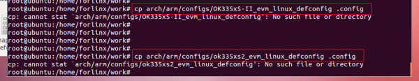

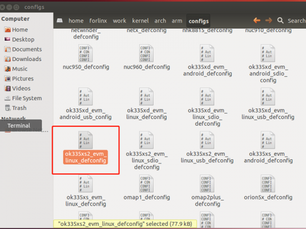

还是不行,而且我发现在这arch/arm/configs 文件夹里的是ok335xs2_evm_linux_defconfig,没有找到OK335xS-II_evm_linux_defconfig ,但是两个都试了,还是不行  详情 回复 发表于 2019-4-12 10:49

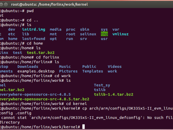

您是在 kernel目录下操作的吗?
昨天截的图不是在kernel下操作的,重新发一个,麻烦再看一下  详情 回复 发表于 2019-4-13 11:04

2.png 飞凌-chongzi 发表于 2019-4-12 14:28
您是在 kernel目录下操作的吗?

你好  试一下cp arch/arm/configs/ok335xs2_evm_linux_defconfig .config
谢谢了,现在可以不报错了  详情 回复 发表于 2019-4-16 14:28
谢谢了,现在可以不报错了
