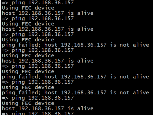

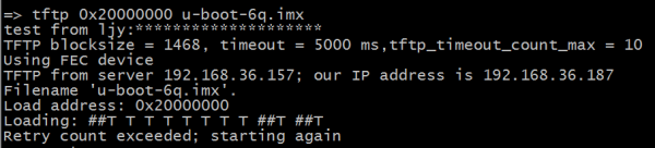

问题:uboot2016下,能ping通我的tftp服务器,但是tftp下载文件,却是断断续续(一会成功一会超时)的失败。另外nfs挂起根文件系统也是ok的,就是tftp不行。
          请问怎么解决?
//摘录:
=> tftp 0x20000000 u-boot-6q.imx
test from ljy:********************
TFTP blocksize = 1468, timeout = 5000 ms,tftp_timeout_count_max = 10
Using FEC device
TFTP from server 192.168.36.157; our IP address is 192.168.36.187
Filename 'u-boot-6q.imx'.
Load address: 0x20000000
Loading: T ###T #T T T T T T T ##T
Retry count exceeded; starting again

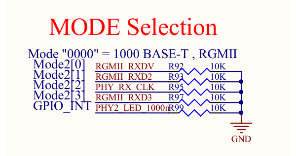

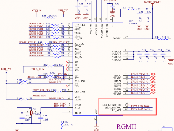

开发板上的PHY芯片是AR8031,我看硬件原理图,好像是千兆的。[attachimg]9673[/attachimg][attachimg]9674[/attachimg]  详情 回复 发表于 2019-4-22 14:28

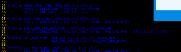

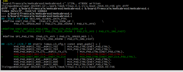

你好 ,今天尝试了如图上的两处修改,还是没有成功  详情 回复 发表于 2019-4-28 10:25
