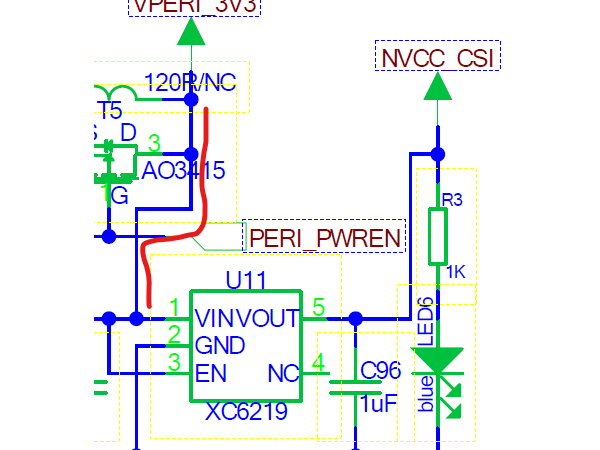

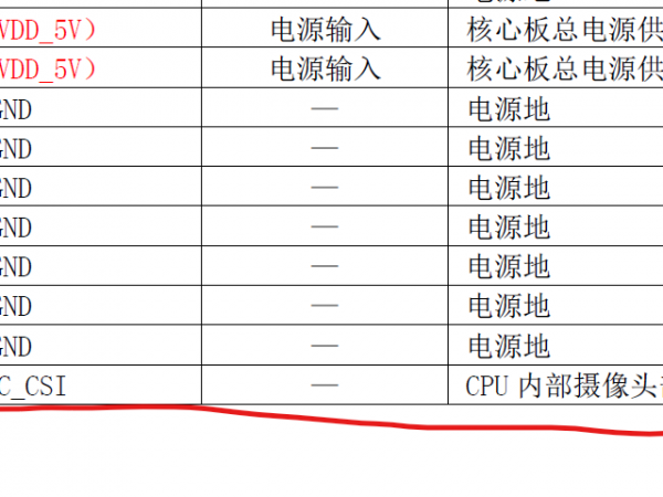

打开原理图(1.2),摄像头电源是由XC6219提供(输出网络“NVCC_CSI”),XC6219的VIN连接的是VPERI_3V3,而在“OKMX6UL-C_硬件手册_V2.1_2018.10.30”中明确标识"NVCC_CSI"电压为3.3V,XC6219的VIN为3.3V的输入电压,然后XC6219再输出3.3V的电压无法实现的。

在这部分电路中,XC6219是否有存在的必要
你好,NVCC_CSI的电压值可以决定CPU的CSI域的电平值,可以根据客户的具体需求来进行调节。目前在我们的设计中,XC6219的输出电压是2.8V,XC6219是必须的。  详情 回复 发表于 2019-5-6 11:07
哦!那就是手册中写的3.3V是有错误了  详情 回复 发表于 2019-5-6 13:53

哦!那就是手册中写的3.3V是有错误了
