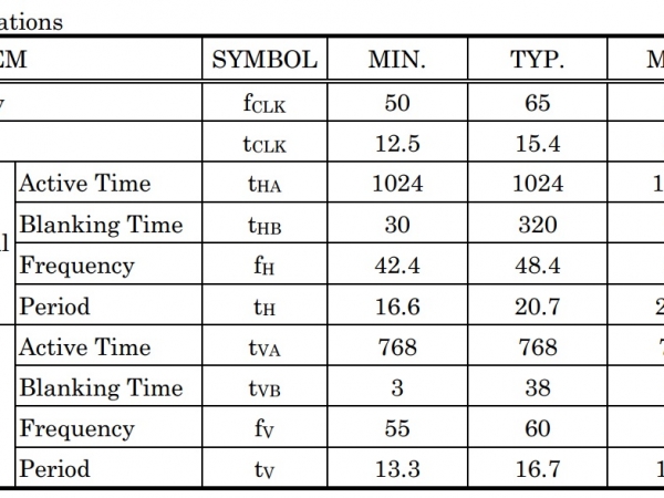

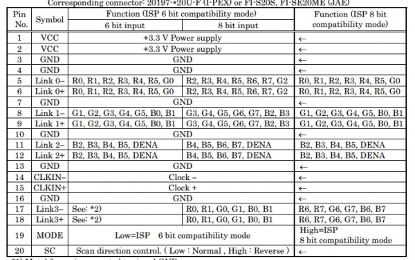

AA121XN11三凌的LVDS屏的手册是
跳线帽选择的是3.3V

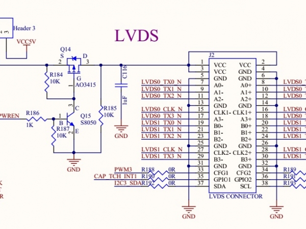

屏的1,2接开发板的J2的1,2
屏的3,4接开发板的J2的4,5
屏的5,6接开发板的J2的7,8
屏的7接开发板的J2的6
屏的8,9接开发板的J2的9,10
屏的10接开发板的J2的13
屏的11,12接开发板的J2的11,12
屏的13接开发板的J2的14
屏的14,15接开发板的J2的15,16
屏的16接开发板的J2的25
屏的17,18接开发板的J2的17,18
屏的19接开发板的J2的3
屏的20接开发板的J2的26

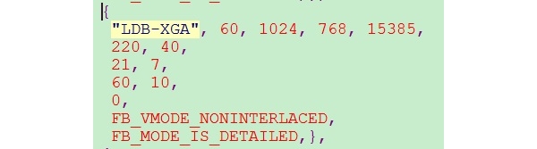

我看了/driver/video/mxc/ldb.c里面LDB-XGA的时序和我的屏的时序应该匹配的上

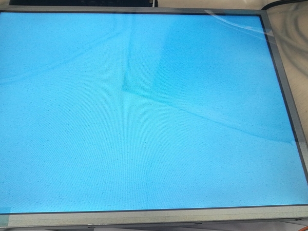

内核启动后没有企鹅出现,整个屏是蓝色,
在整个过程中,只修改了uboot的参数,没有修改源码,按理是在uboot没有显示,内核启动后屏应该正常显示小企鹅,但是我的屏是蓝屏的,调试了好几天都 没解决,请问一下,这是什么原因?
