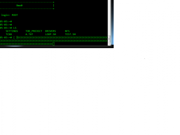

使用的是335xd的核心板调试
我使用“run update_nand”命令后重新启动开发板,开发板启动不起来了,串口打印ccccccccccccccccccc
请问这个怎么恢复

发表于 2019-7-15 09:17:10 | 显示全部楼层
您好,建议您根据手册步骤重新烧写系统

 楼主| 发表于 2019-7-15 09:58:13 | 显示全部楼层
可是现在这个状态,连接不上串口,连上了全打印的是cccccc, 无法按照手册上进行烧写
335xd使用SD卡烧写,可以不使用串口  详情 回复 发表于 2019-7-15 17:11

发表于 2019-7-15 17:11:44 | 显示全部楼层
