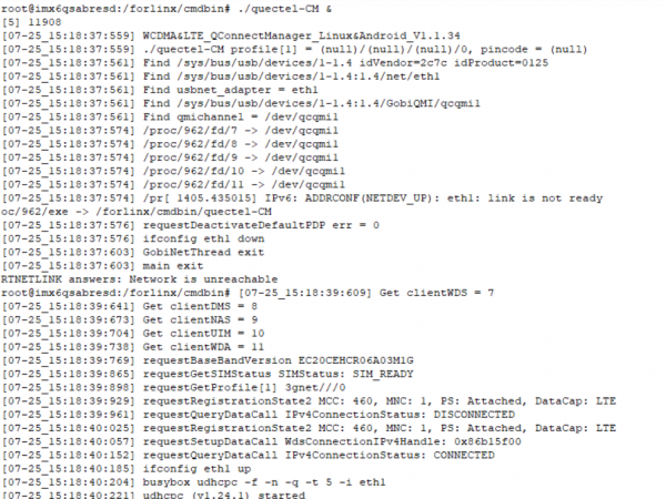

4g模块拨号之后,为什么还ping不通百度?
4g模块拨号
4g模块拨号
ping 百度
ping 百度
