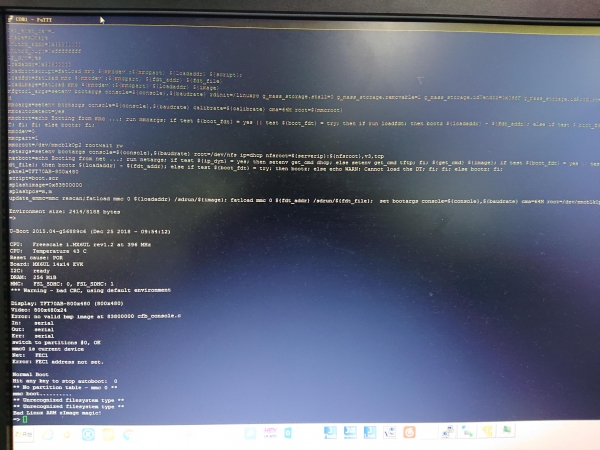

问题描述:我根据OKMX6UL-C_软件手册_V2.1_Linux_2018.10.23.pdf的  ”5.2.2  SD卡启动“制作了一个可启动的SD卡,但是看上去uboot并不能正常识别分区之类的。具体问题见下图:
我尝试了两个SD卡烧写脚本,分别是20180102版本的文件夹内提供的和20181030版本的文件夹内提供的资源。
请问我应该如何解决该问题。多谢。

检查拨码开关是否正确,是否是SD卡启动模式
问题解决了,我把脚本运行在12.04的操作系统里面就可以了。多谢。我出现了新的问题,我只做的SD卡,uboot在读取boot.scr的时候,说Unable to read file boot.scr. 新帖地址: http://bbs.witech.com.cn/forum.php?  详情 回复 发表于 2019-7-26 17:25
