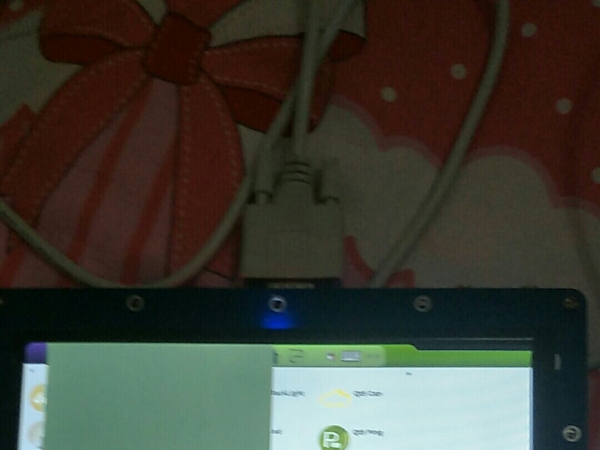

iMX6UL-C开发板刷入最新的资料里面的系统屏幕显示异常,7寸电容触摸屏,分辨率1024*600,如下图所示,商业EMMC版本的,是资料的问题还是我刷的问题呢

这是图片,昨晚上刚拍的
发表于 2019-8-1 08:47:58 | 显示全部楼层
6UL默认显示的是800x480的分辨率,uboot选项更改主屏分辨率即可
