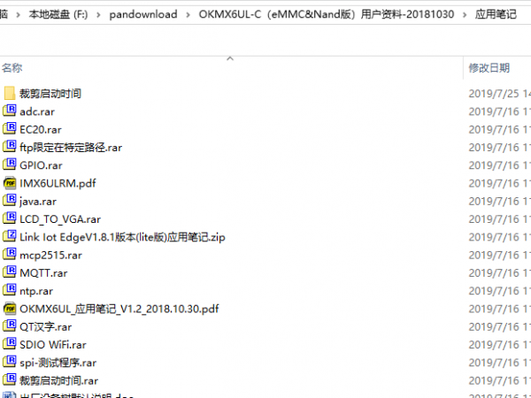

你好,我下载的应用笔记里没有LCD移植方面的内容,能否用其他方法发给我呢? [attachimg]10009[/attachimg] 这是我下载的应用笔记文件列表,没有LCD移植笔记的文件; [attachimg]10010[/attachimg] 这是OKMX6U  详情 回复 发表于 2019-8-8 14:18

 楼主| 发表于 2019-8-8 14:18:36 | 显示全部楼层
飞凌-chongzi 发表于 2019-8-8 09:09
不支持,应用笔记在官网用户资料下载的下面,有一个百度网盘链接
应用笔记文件列表
应用笔记文件列表

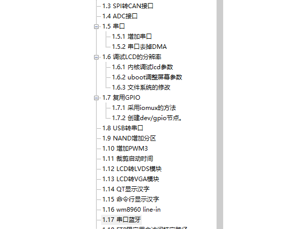

OKMX6UL_应用笔记_V1.2_2018.10.30.pdf的目录
这是OKMX6UL_应用笔记_V1.2_2018.10.30.pdf的目录,也没见到LCD移植相关章节。
发表于 2019-8-9 16:18:31 | 显示全部楼层
您好,参考6UL_应用笔记里面的“调试LCD的分辨率”章节,进行修改
