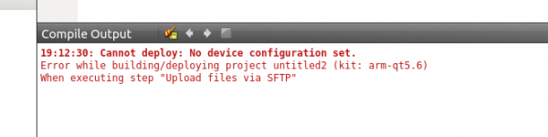

Linux4.1.15+QT5.6 ,下载配置好的Ubuntu镜像后,source /root/qt5.sh QT,新建QT项目无法运行
请问还需要哪些配置步骤
请问还需要哪些配置步骤
发表于 2019-9-2 15:49:52 | 显示全部楼层
用qt5.6编译的可执行文件,是在开发板上运行的程序,不能在ubuntu上面运行
