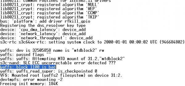

我的板子是OK6410-A 256M Nand的,最近从百度云下载了1G Nand的资料,
用1G资料里面的Yaffs2文件系统制作工具mkyaffs2image-nand256m做好
文件系统,写入Nand启动报错,一键写入或者USB写入都是一样的问题,
有人知道什么原因不?
错误信息
错误信息
发表于 2019-9-4 10:03:48 | 显示全部楼层
开机卡在这个位置吗?有没有重启一下,试一试?
感谢版主回复! 重启也是一样的,我的硬件好像是2014年左右买的了,不知道是不是Nand Flash的问题。当时的光盘资料是:OK6410-A 6410官方基础资料-256  详情 回复 发表于 2019-9-10 19:48

 楼主| 发表于 2019-9-10 19:48:42 | 显示全部楼层
感谢版主回复!
发表于 2020-4-19 21:16:24 | 显示全部楼层
2G的nand不支持吧,重新编译2Gnand的uboot了。
