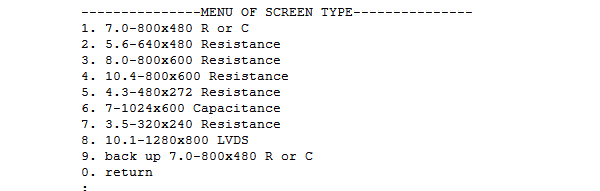

最近在淘宝上的开发板,使用SD卡(USB接口转换过的)更新了板子内的imx6ul-14x14-evk-emmc-c-7-1024x600.dtb(文件是通过淘宝卖家提供的百度网盘下载的原件)文件后,重启时选择这个文件,logo正常显示(说明分辨率是正确的),但是无法启动,显示信息如下:

  50. :[
  51. incorrect number
  52. :A
  53. incorrect number
  54. :1
  55. ---------------MENU OF SCREEN TYPE---------------
  56. 1. 7.0-800x480 R or C
  57. 2. 5.6-640x480 Resistance
  58. 3. 8.0-800x600 Resistance
  59. 4. 10.4-800x600 Resistance
  60. 5. 4.3-480x272 Resistance
  61. 6. 7-1024x600 Capacitance
  62. 7. 3.5-320x240 Resistance
  63. 8. 10.1-1280x800 LVDS
  64. 9. back up 7.0-800x480 R or C
  65. 0. return
  66. :6
  67. Writing to MMC(1)... done
  68. ---------------MENU OF SCREEN TYPE---------------
  69. 1. 7.0-800x480 R or C
  70. 2. 5.6-640x480 Resistance
  71. 3. 8.0-800x600 Resistance
  72. 4. 10.4-800x600 Resistance
  73. 5. 4.3-480x272 Resistance
  74. 6. 7-1024x600 Capacitance
  75. 7. 3.5-320x240 Resistance
  76. 8. 10.1-1280x800 LVDS
  77. 9. back up 7.0-800x480 R or C
  78. 0. return
  79. :ncorrect number

目前板子内的dtb文件如下: dtb文件.png
显示屏是1024*600的选择6不行,选择其他分辨率logo及后续的显示不正确,但是这个系统可以启动成功。
请问是什么原因?
要命的是我把板子内的原件给删了、删了、删了......
发表于 2019-9-26 08:42:34 | 显示全部楼层
全部更新一下系统吧,可能是你用的资料比较久,设备树名称不匹配,更新一下最新的资料试一下
