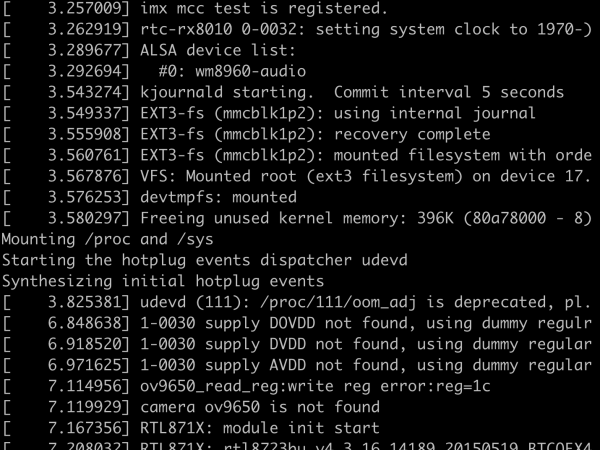

使用提供的资料盘中制作SD卡的脚本制作了一个SD卡,文件写到SD卡中访问都是正常的,通过SD卡烧写到开发板中最后都可以看到提示Update completed。可是给拨码开关调到emmc启动之后,系统就卡在如图所示位置停了,进也进不去,不知道什么问题
发表于 2019-10-16 09:37:55 | 显示全部楼层
系统第一次启动会停在触摸屏校准界面,您可以连接屏幕进行校准,校准完成后就会进入系统,或者在uboot阶段选择跳过校准,直接进入系统
