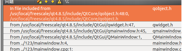

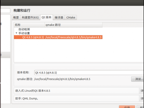

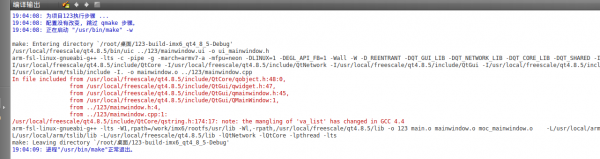

一开始是使用的官方给的 (i.MX6丨OKMX6 Linux3.0.35&Linux3.14.38开发环境-虚拟机Ubuntu镜像) 镜像文件,然后新建QT4.8.5文件 和下图的错误是一模一样的
然后我自己建了一个ubuntu虚拟机镜像,然后移植QT等待,也还是报同样的错误,请问各位老哥需要怎么解决!

使用我们官方提供的虚拟机环境,编译之前是否设置环境变量

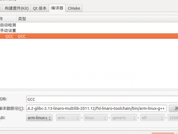

嗯,我已经找到问题了,是因为QT4.8.5的GCC是arm的,只能编译成文件移到底板上跑  详情 回复 发表于 2019-11-8 14:52
