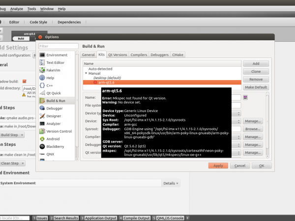

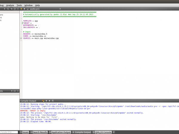

发表于 2019-11-8 15:14:27 | 显示全部楼层 |阅读模式
使用的是提供的虚拟机开发环境,启动QtCreator时是在终端输入source ./root/qt5.sh来启动的。然后选择打开例子程序中的audio,编译Kits选择的是arm-Qt.6。但是编译出现以下错误,请问以下该怎么解决呢?

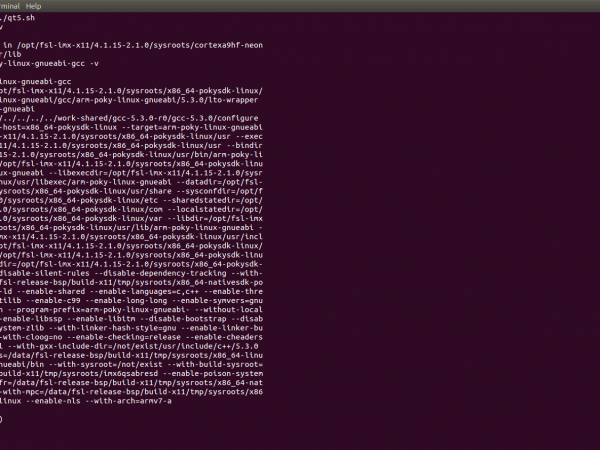

发表于 2019-11-11 09:55:43 | 显示全部楼层
您在命令行查看一下QT的编译环境是否正确,环境变量是否设置
执行source qt5.sh之后查看环境变量是配置好的  详情 回复 发表于 2019-11-11 12:51
i.MX6Q通行证
 楼主| 发表于 2019-11-11 12:51:23 | 显示全部楼层
发表于 2019-11-15 13:43:16 | 显示全部楼层
从您的截图上看不到有什么错误,但是我注意到您的程序少了两行,是不是拷贝的文件有问题,
